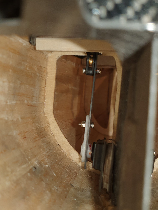

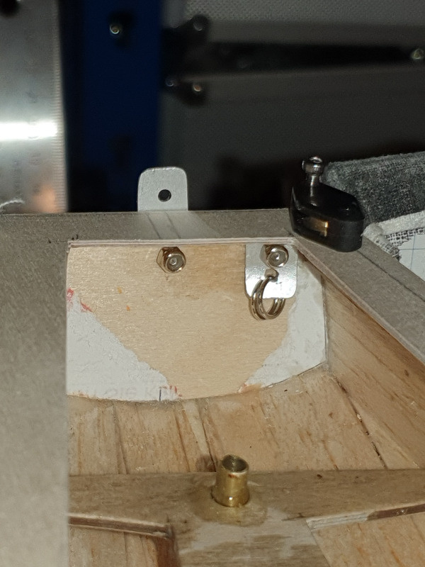

Das Ruder ist fertig, d.h. ich muss nur noch den Servo befestigen:
Auf dem Spiegel liegen die vorgesehenen Teile für die Befestigung der Trimmschnur unter und über Deck bzw. in der Mitte Befestigung Verbindung zum Mast. Beides möchte ich mit einer M2 Schraube am Spiegel anschrauben.

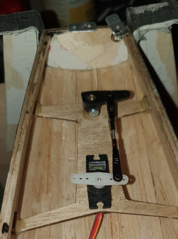

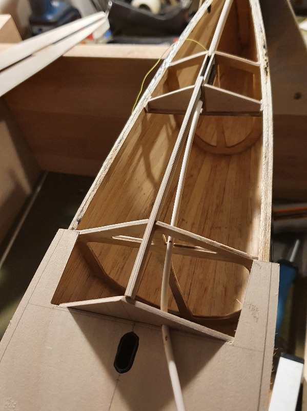

Ich habe meine restlichen Teile mal eingebaut und ein paar Fotos gemacht (nichts verleimt..)
Segelservohalterung und Servoarm passen gut, nur die erste Vordeckspante kommt noch leicht in den Weg. Ich muss dann ausprobieren, wie ich die Trimmschnur führe, was klar war ist, dass es am Besten ist, wenn ich sie hinten beim Spiegel so hoch als möglich nehme.
Focktrimm nehme ich doch nicht weiter nach hinten, dafür etwas schräg um vor der Luke etwas mehr Weg zu haben..
Das ganze Deck und Vordeck wird nochmals eine Riesenherausforderung!

Ich werde die Serviceaussparung beim Koker und das Grosssegeltrimmröhrchen im und unter Deck so gestalten müssen, dass ich den Akku hinten rausbekomme. Immerhin laden geht ja durch die Luke..
Oh Mann! Ich hoffe, ich bekomme das alles noch einigermassen hin!

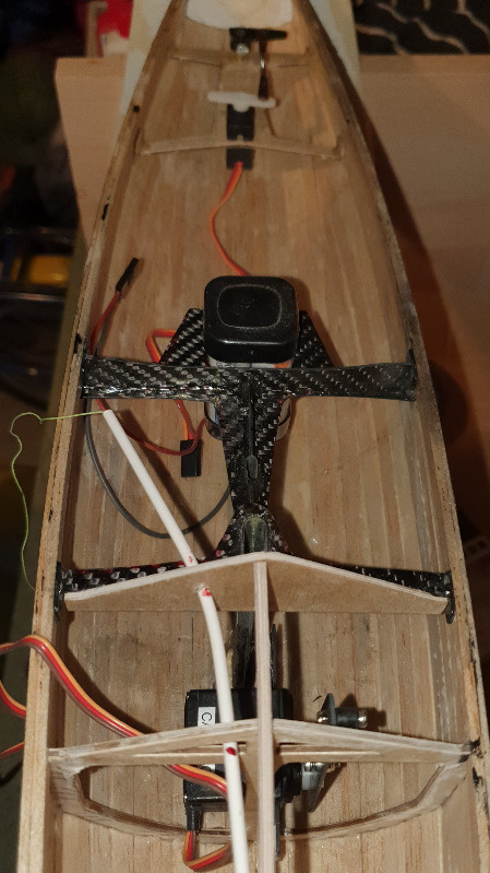

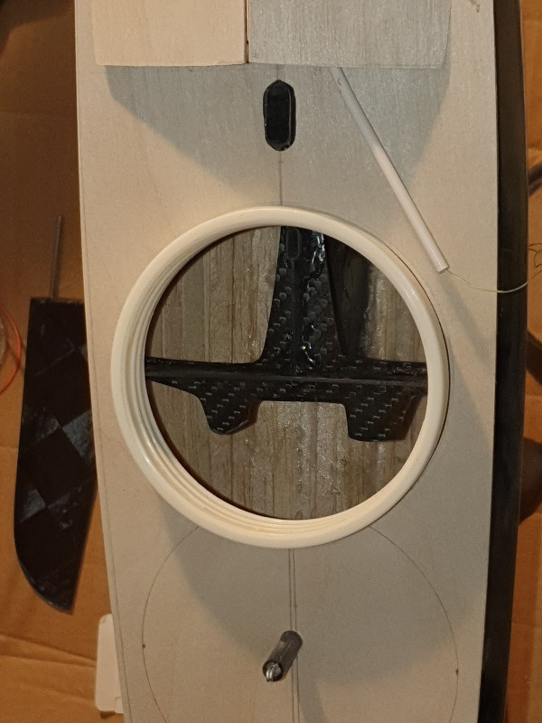

Ich konnte das Akku-Problem lösen. Obschon es mir schwer fiel am eingebauten Carbonteil herumzusägen, habe ich die Aufhängung soweit gekürzt, dass ich den Akku nun doch aus der Luke bringe:
Ich kann den Akku dann einfach mit einer Gummibandkonstruktion noch sichern...

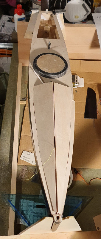

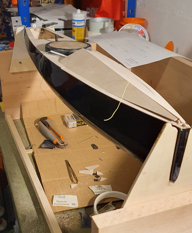

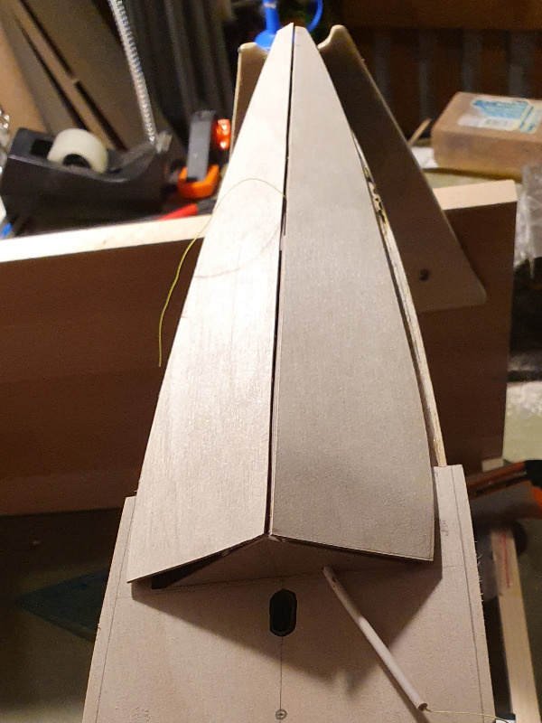

Und auch am Heck habe ich meine Pläne noch geändert:

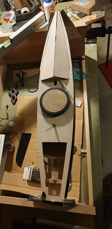

Das Deck wird so:
Da ich zuerst damit rechnete den Akku durch die hintere Serviceaussparung rausnehmen zu müssen, habe ich diese Aussparung leider etwas vergrössert. Das wäre nicht so tragisch, wenn wahrscheinlich nicht genau an dieser Stelle der optimale Austritt für das Trimmseil wäre...Das nächste Problem also. Das Deck möchte ich nicht noch einmal neu machen.. Mit wieviel Zug muss ich bei Starkwind rechnen? Ist eine "Umleitung" mit einem Röhrchen (gleich wie Fockaufhängung) möglich bzw. sinnvoll?
Die Position des Röhrchens für die Grosssegeltrimmumleitung habe ich nach Plan bestimmt. Wie weit muss dieses aus dem Deck schauen? Auf dem Plan ist es unglaublich lang (ca. 3,5cm)... Ich habe die Linie des Vordecks verlängert und komme auf 2,8cm an der vorgesehenen Stelle. Ich werde es daher "nur" total 2,3cm (inkl. Drahtkonstruktion) aus dem Deck herausschauen lassen.. Ok?
Schönen Tag!
Grüsse Rantanplan
