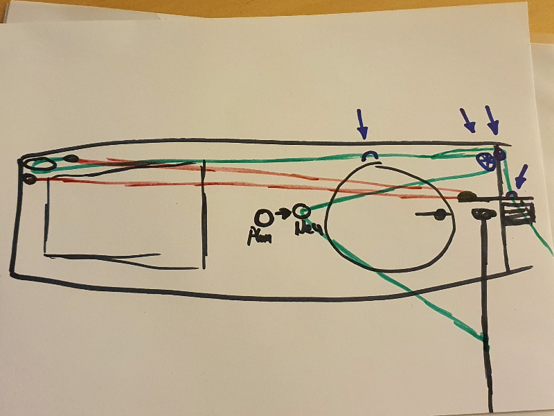

Das Deck sollte ich nun hinbekommen... Ich habe an der Reihenfolge der Arbeiten rumstudiert: Ich klebe beim Deck die Luke und das Grossbaumumlenkröhrchen ein (jetzt auch schon die Umlenkrolle und Schotführungen, lackieren oder erst ganz zu Schluss?), schneide die Aussparungen raus und epoxiere die Oberfläche und Kanten. Dann klebe ich das Deck auf, indem ich es von unten ganzflächig epoxiere. In einem zweiten Schritt klebe ich die Vordeckdachteile (auch unten komplett epoxiert). Danach kann ich das Vordeck von oben epoxieren. Jetzt alles lackieren?
Bei der Schotführung werde ich die Grossbaumumlenkung etwas näher zur Luke nehmen:
Wie Ihr auf der Skizze seht bin ich mir nicht so sicher was ich für die Schotführung nehmen soll. Dazu einfach einen Draht rundbiegen? Ringoesenschrauben sind ja wahrscheinlich nicht geeignet, da der Ring nicht geschlossen ist und die Schot scheuern bzw. rausrutschen kann.. Bei den Richtungsänderung zur Grossbaumumlenkung bzw. nach der Schotteilung zur Fockbaumumlenkung brauche ich sicher eine Art Rolle damit nicht zu viel Reibung entsteht?
Ein kleines Problem wird noch, dass die Schot über die Luke muss und diese natürlich nicht berühren sollte...
Die Schot erst auf Ihrem Rückweg vom Heck durchs Deck zu nehmen ist wartungstechnisch wahrscheinlich ungünstig?
Danke für Alles! Einen schönen Sonntag Euch Allen!!
Grüsse Rantanplan
Vielen Dank für die wertvollen Tipps!
Grüsse Rantanplan
