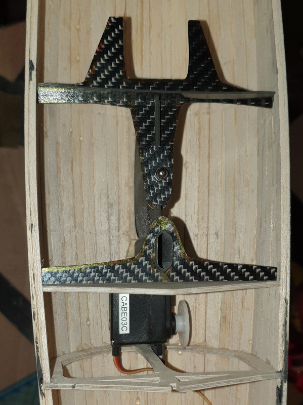

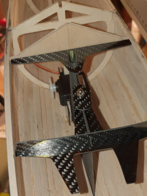

hallo Rantanplan

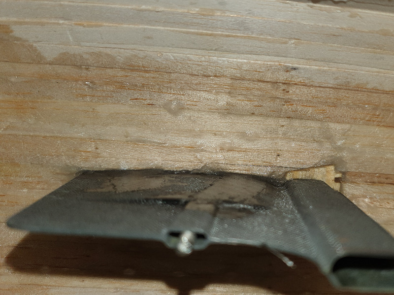

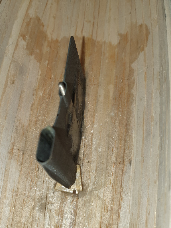

schreibt die Klassenvorschrift die Lage des Ruders und Kiel vor? (bei der Footyvorschrift der Fall) Ansonsten schaust Du dass die Lage des Flächenschwerpunktes von Ruder Kielfinne mögichst nahe an den Planvorgaben sind dann verändert sich der Trimm des Bootes nicht. Am besten baust du beide Teile nach Plan ein sofern deren Form dem Plan entspricht. Deren Lage und Fläche beeinflussen den Lateralplans (Projektion der Flächen unter der Wasserlinie). Aendert sich dieser ändert sich auch die Lage des Segelflächenschwerpunktes. Dazu lässt sich der Mast in Längsrichtung verschieben und seine Neigung nach vorne und hinten ändert sich. Da braucht es dann lediglich genügend Trimmwege. Variieren kannst Du immer, das Boot ist anders zu trimmen. Also den Kiel solange anpassen bis er bequem montiert werden kann ohne Spiel zu haben.
Zu den Segeln: baue das Boot mit dem begonnenen A Rigg fertig, dann siehst Du wies funktioniert und was Du verändern musst. Für die Arbeiten die jetzt anstehen, gibt es keine Step by Stepanleitung und der Gothplan ist an dem Punk nicht für Anfänger geeignet weil er viel zu wenig Detailangben macht. Dafür wendest Du Dich am besten an RG Segler, vorab Gallimimus. Ich kann Dir die Hintergründe beschreiben dass Du Dir die Lösungen selber konstruieren kannst, das hast Du bisher gut hingekriegt, aber es führt zu weit im jetztigen Zeitpunkt. Es ist gescheiter, wenn ich bestenfalls auf Deine Fragen antworte. Zudem: schnelle Segler verraten ihre Baugeheimnisse nur punktuell, man muss eh vieles selber durch Erfahrung erkämpfen.

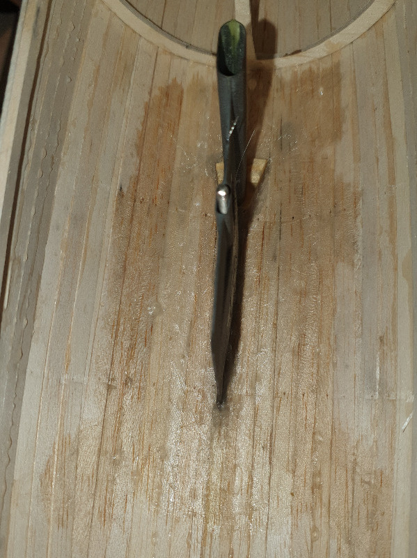

Hallo Rantanplan
Beim Ruder gilt die Regel, dass es nicht über das Heck herausstehen darf, man muss also berücksichtigen, dass es in Schwimmlage nicht weiter achterlich herausschaut wie das Heck des Rumpfes.
Ich baue mein Ruder so ein, dass die Hinterkante mehr oder weniger Senkrecht zur Schwimmlage steht.
Wenn bei der Kielfinne bei der Schraube oben eine unerwünschte Verdickung oder Leimrest ist, würde ich das mit einer Nadelfeile entfernen. Der Kiel darf schon stramm stitzen, aber es sollte kein Kraftakt sein, diesen einzusetzen. Beim Verkleben in die Rumpfschale würde ich den Kiel einsetzen, damit die die Form der Tasche nicht verändert, weil das doch sehr passgenau ist. Vielleicht den Kielkopf zur Sicherheit mit etwas Trennwachs beschichten, damit sicher nichts festklebt. Wenn man sauber arbeitet, sollte das aber gehen.
Übrigens, ich finde Dein Bau sieht sehr gut aus!

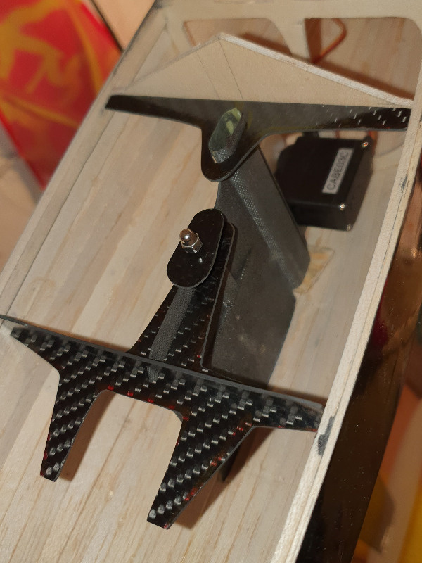

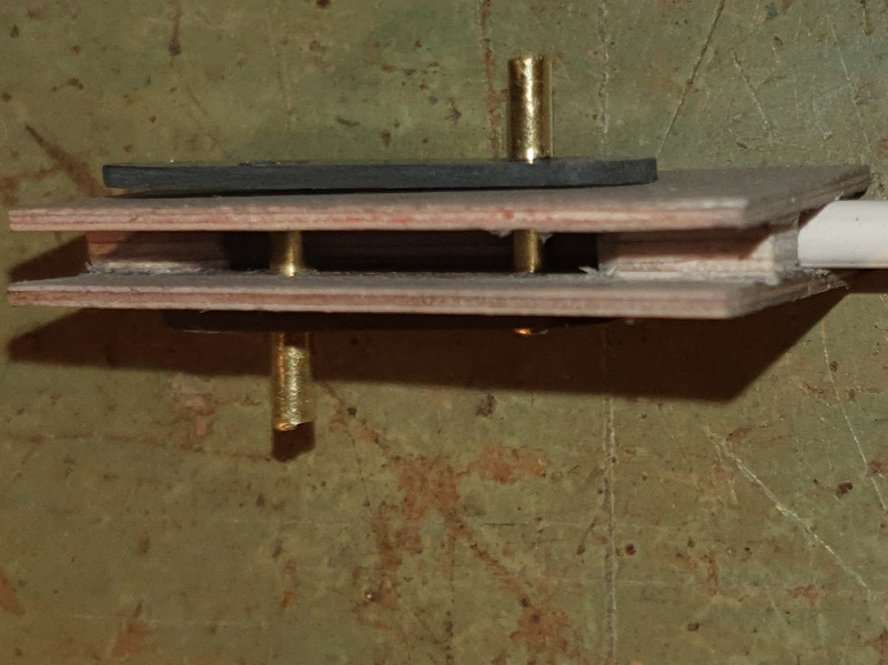

Ich finde auch Dein Einbau ist sauber konstruiert und gebaut. Bei den letzten Fotos kann ich nichts sagen, weil ich nicht sicher weiss wozu das Teil dient. Als Vater von 3 mittlerweile erwachsenen Kindern kenne ich Budgetgrenzen ebenso wie Zeitnot und die Frage ob und wie ich Kinder an meinen Interessen beteilige. Seither verwende ich so wenig wie möglich Carbon weil teuer und anspruchsvoll zu verarbeiten und geeignetes Werkzeug gefragt ist und für Einbauten ist die am wenigsten aufwändige Lösung angesagt: nimmt das Teil am richtigen Ort die anfallenden Kräfte auf? Verwende ich dazu den geeigneten Kleber, ist das Teil so einfach wie nur möglich (Bauzeitfrage), welches ist ds billigste und vorhandene Material welches die nötige Festigkeit hat es die minimalen Dimensionen die ich verantworten kann, ist Wasserdichtigkeit oder Wasserfestigkeit eine Frage. Muss es ausbaubar sein (alle meine Boote der letzten 50 Jahre hatten einen fest eingebauten Kiel, Regattasegeln war nie mein Anspruch). Ich konzentriere meine Genauigkeit auf wenige Punkte mit grossem Gewicht: ein Servo kommt nicht auf den Rumpfboden wegen dem Bilgenwasser es sei denn ich habe es gedichtet, ein kleiner Akku aber sehr wohl weil er in einem Ballon steckt der am Kabel mit einem Kabelbinder abgedeckt ist. Wo liegt es im Verhältnis zum Schwerpunkt? Wie hindere ich ihn am einfachsten am Verrutschen? Reicht ein aufgestellt geklebtes Sperrholzbrettchen oder gar ein Balsbrettchen? Braucht es noch ein Gummiband an zwei gebogenen rostfreien Drähtchen befestigt? Das Aussehen spielt nur bei den Aussenflächen eine Rolle, innendrin sieht es nach Gebastel aus, das aber genau überlegt ist. Ich habe auch Freude am sauberen Bauen aber ich erlaubte mir die Konzentration auf die wesentlichen Faktoren: eigenstabiles Segeln und/oder Schnelligkeit. Bloggen musste ich nicht weil es das nicht gab aber ich hätte mir die Zeit geschenkt wenn Fragen nicht beantwortet werden. Also erwarte ich auch keine Antwort auf meine Posts, mittlerweile bin ich Rentner und habe Zeit - und keine Bauprojekt am laufen. Wichtig sind hier nur Deine Fragen. Zum Glück hast Du Gallimimus der Dir kompetent und wohlwollend Deine Fragen beanwtorten kann.

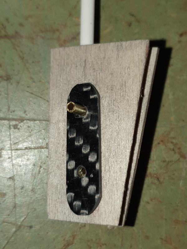

Also, das Teil auf den Fotos ist die Fockaufhängung unter Deck mit 2 möglichen Einstellungen, die dann durch das weisse Röhrchen und durch die vorderste Vordeckspante neben den Mast geführt wird.

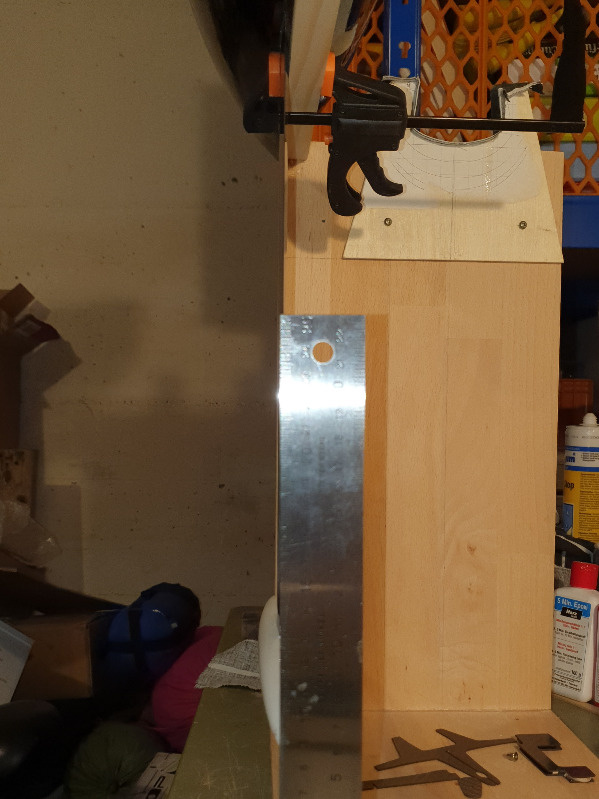

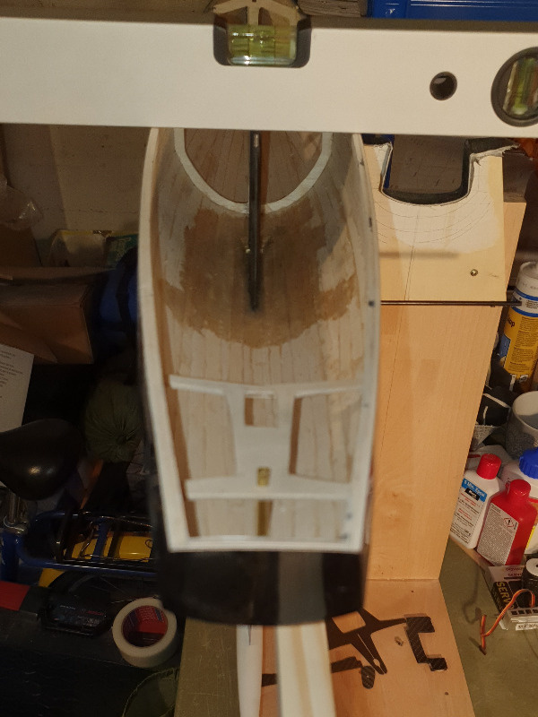

Gestern habe ich die Mast-, Kieltasche geklebt… Die schlimmsten 4 Stunden seit ich an der Goth arbeite! Eingeplant waren maximal 2 Stunden… Ich fand beim Ausrichten raus, dass ich die Wahl habe zwischen: 1. einem Senkrecht stehenden Mast und Kiel (nicht Vorderkante Kiel, sondern max.Profillinie), aber dann auch mit 100% waagerechter Bombe? 2. oder dann eben der Bombe eine leichte Steigung zu geben, dabei aber die 100% korrekte Mastausrichtung verlieren…. Den Kiel auf der Vorderseite Senkrecht zu stellen, ergab eine dritte, völlig schräge Mast- und Bombenausrichtung.
Möglicherweise wird das jetzt zum Mega-Eigentor und ich hätte doch noch einmal Rückfragen sollen, aber ich habe öfters gelesen, dass die Bombe auf keinen Fall waagrecht liegen darf, darum entschied ich mich für die 2. Variante und gab der Bombe wie auch auf den Plänen 4,5mm Steigung. Notfalls kann ich den Mast mit der 1,5 cm Masttasche anpassen, oder?!?!?
Ich habe, wie von flor beschrieben, die „Löcher“ mit einer Glasfaserschnipsel-Epoxi-Mischung gestopft, rund um die Mast-, Kieltasche 50g-Gewebe verlegt und angetupft. Dann noch 4 Streifen Glasgewerbe über die Tasche zum Rumpf gelegt (3 auf jeder Seite war für mich rein feinmotorisch nicht möglich so wie Du das vorgeschlagen hast flor :blush: ) und mit Epoxi angetupft. Bilder folgen…
