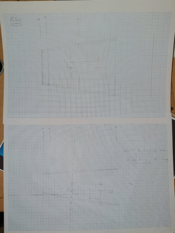

19 Aug. 2020 10:33 #2028
flor antwortete auf Anfänger-Fragen/-Probleme Projekt Eigenbau Goth RG 65
Hallo Rantanplan
Schau mal hier www.sengpielaudio.com/UmrechKraf.htm
Dein Graupner Servo bringt etwa 5.3 Kg Kraft auf dein Seitenruder, ist somit klar überdimesioniert.
Meine Meinung ist, dass ein Micro Servo mit 2.5 -3.5 Kg völlig ausreichend ist wenn das Ruder
vorbalnciert ist.
Da gibt es heute unzählige davon die von 4.8- 6 Volt gut funktionieren.
Bei der Anlenkung vom Ruderhorn würde ich am Servo selbst die am Drehpunkt innerste Lochreihe und beim Ruder eine mittlere wählen, so erhälst du das max. Drehmoment vom Servo
Zum Ruder und dieses sollte um die 30° links und rechts ausschlagen, mehr ist selten gefragt und reich völlig aus.

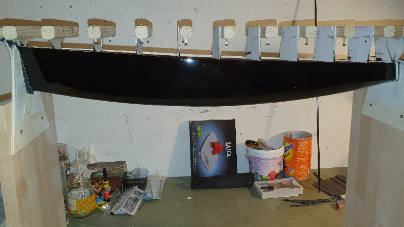

20 Aug. 2020 19:41 #2030
Hallo Rantanplan
Für dein erstes Boot sieht es sehr gut aus, irgendwie merkt man das du schon im Modellbau tätig warst.
Und jetzt weiter so, die Anhänge stehen ja noch aus, aber lasse nicht los, meine wenn was nicht gut genug ist, weg damit und auf ein Neues.

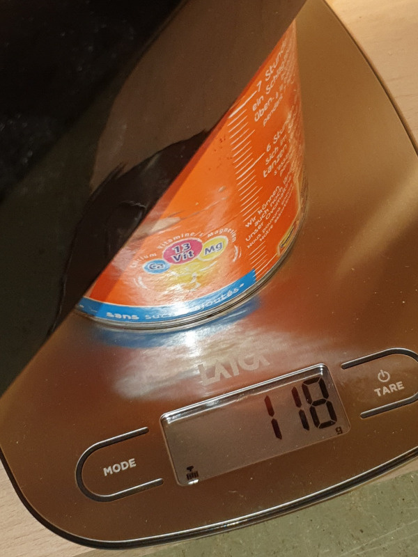

21 Aug. 2020 14:50 #2031
Gallimimus antwortete auf Anfänger-Fragen/-Probleme Projekt Eigenbau Goth RG 65
Hallo Rantanplan
Das ist absolut top! Sieht super aus und das Gewicht ist auch gut!
Schöne Grüsse
Schöne Grüsse

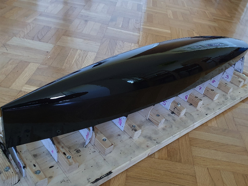

22 Aug. 2020 06:47 #2032
von Rantanplan
Rantanplan antwortete auf Anfänger-Fragen/-Probleme Projekt Eigenbau Goth RG 65
Hallo Zusammen!
Vielen Dank für Euer Lob! Und Eure Unterstützung!
Mir gefällt der Rumpf auch sehr gut! Aber ich weiss auch dass er weit entfernt von "perfekt" ist. Besonders jetzt, da ich in den Rumpf schauen kann, offenbaren sich natürlich alle Ungenauigkeiten bei den Planken.
Zeit für ein kleine Zusammenfassung:
Ich kann nur bestätigen, was mir die Profis von Anfang an rieten: Sauberes Arbeiten und Genauigkeit bei jedem Schritt ist existenziell für ein gutes Resultat und erleichtert auch das vorankommen sehr!
Es fängt beim Ausdrucken der Spanten an. Sind die Kopien wirklich gleich ausgedruckt? Beim Aussägen der Mallen nicht denken das kann ich dann noch zurechtschleifen, sondern besser gleich den korrekten Schnitt anbringen. Sich einen Plan zur Beplankung machen, wo möchte ich anfangen, was bedeutet das in Bezug auf die schwierigen Stellen, wie löse ich die Problemstellen (Kanten, Bugrundung etc.). Jede Planke ohne Kompromisse genau anpassen und auch mal neu anfangen. Nur so viel Epoxi wie nötig. Gutes Pinselmaterial beim Lackieren.
Was ich allen Einsteigern empfehle und was ich beim nächsten Projekt sicher ändere bzw. besser machen möchte:
- Helling aus MDF oder Hartholz für eine grössere Präzision
- Aufschraubung der Spanten weiter aussen, damit der Rumpf beim Lösen von der Helling nicht stört
- Planken exakter zuschneiden, zuschleifen, verleimen
- Vor der Galsfaser Rumpfform perfektionieren (siehe Anleitung von flor bei seiner Cathena 2)
- Luftqualität beim Lackieren optimieren, bessere Pinsel
Es gilt jetzt, wie flor es sagt, dran zu bleiben!
Ich versuche präziser zu werden und nicht die Geduld zu verlieren!
Also weiter geht's: Pläne mit Eurer Hilfe anpassen und dann Mast-, Kieltasche einbauen...

Für den Ruderservo muss ich nochmals ins Portemonnaie greifen.. Aus den Vorgaben kam ich zu folgender Auswahl: es wird wohl ein Graupner DES 477 BB Digital (2,6kg). Eine Alternative wäre wohl noch der DES 428 BB MG (2,4kg). Die Pläne sehen dann schon anders aus:
Hab ich das mit dem Winkel richtig verstanden?
Ich habe schon ein bisschen ein laues Gefühl dabei 2 Löcher in meinen Rumpf zu machen! :ohmy:
